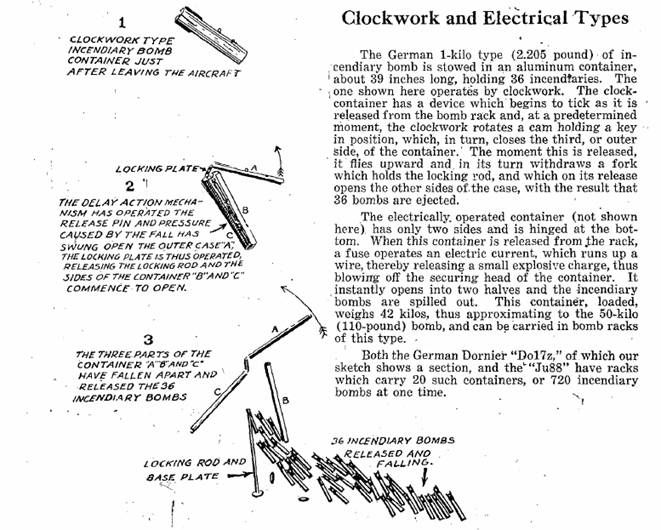

Hola a todos :-D; ilustración con texto al respecto...................
Bombas Incendiarias alemanas.
La bomba incendiaria de 1 kilogramo (2.205 libras) va estibada en un contenedor de aluminio de 39 pulgadas de largo que aloja 36 bombas incendiarias. El diseño mostrado aquí funciona mediante un mecanismo de relojería. El contenedor tieneun mecanismo que se activa almomento de ser lanzadadel rack en elcompartimiento de bombas y a un determinado momento el mecanismo hace girar una leva que tiene una llave que a su vez cierra el lado exterior del contenedor. En este momento el lado se eleva y quita una varilla de bloqueo que libera el lado inferior resultando en que los 36 elementos incendiarios son ejectados.
Existe otro tipo de contenedor eléctrico (no mostrado) que tiene visagras enelfondo ; al ser liberado se produce una corriente eléctrica que activa una carga explosiva que libera el seguro en la cabeza del contenedor y el mismo se abre en dos mitades esparciendo las bombas incendiarias.Este contenedor cargado pesa unos 42 kilogramos.
Ambos bombarderos, tanto el Do-17Z (mostrado en el esquema) y el Ju-88 pueden transportar 20 de dichos contenedores o 720 bombas incendiarias.
Fuente: “The Illustrated London News, 1 March, 1941.
