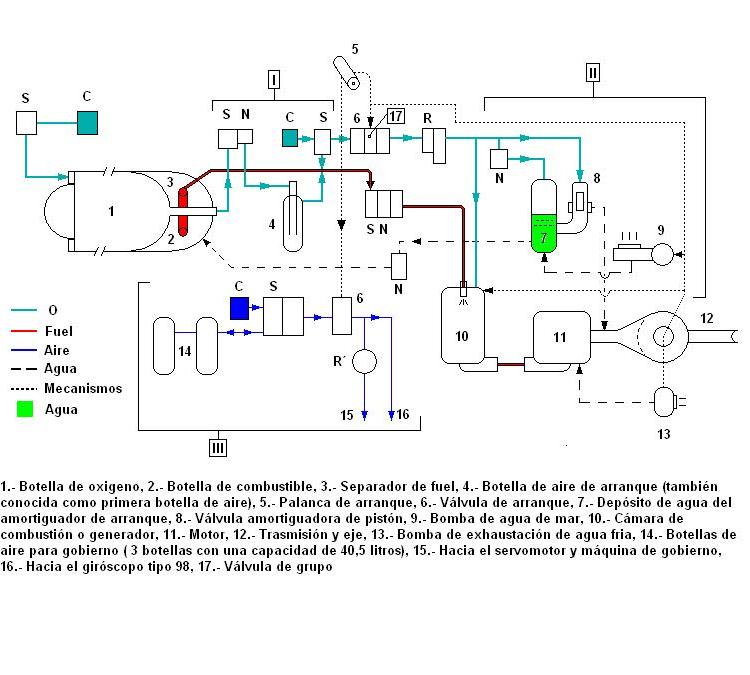

Un esquema de un Long lance y una explicación sobre su funcionamiento.
El funcionamiento de cada una de las partes (I, II, III) es como sigue:
I.- Sistema de propulsión de aire.
Consiste en dos circuitos uno de oxigeno y otro de aire de arranque. El circuito de oxigeno tiene una presión de 225 kilos por centímetro cuadrado (1) por medio del cual se cargan las válvulas C que liberan las válvulas de arranque S.
Se activa también la válvula de arranque S y por medio de la válvula de no retorno N activa la botella de aire de arranque (4) de 13,5 litros de capacidad con una presión de 235 kilos por centímetro cuadrado (10 kilos más de presión que la botella de oxigeno) a través de la cual se contribuye a la carga de la válvula C y a la liberación de la válvula de arranque S. normalmente este supuesto flujo no es de oxigeno hasta que la presión en la botella de arranque sea más baja que la presión en la botella de oxigeno.
Desde la botella de arranque de aire, (en la cual va mezclándose poco a poco el oxigeno puro) la mezcla fluye a través de la válvula de arranque S hacia el grupo de válvulas (17) y desde el momento en que el torpedo es disparado, la presión baja a través del reductor R el cual está conectado a la cámara de combustión (10) y al sistema de alimentación de agua de mar (II). En el circuito de combustible, el keroseno procedente del depósito de combustible (de 128 litros marcado (2) y con una densidad entre 0,8 y 0,85) es desplazado por el agua de mar procedente de la bomba de agua de mar (9) (ver II para más detalles) a través del separador de fuel (3) la separación se lleva a cabo basándose en la diferencia de densidad entre ambos líquidos (el agua de mar tiene una densidad entre 1,028 y 1,030) y por medio de la válvula de arranque S y la válvula de no retorno N de la cámara de combustión (10).
II.- Sistema de alimentación de agua de mar:
Este sistema se necesita para usar el agua de mar como diluyente, desplazar el combustible y controlar la temperatura en la cámara de combustión y motor. El agua es bombeada mediante una bomba (9) movida por el motor del torpedo e introducida dentro del depósito de agua del amortiguador de arranque (7) y conectada a la válvula amortiguadora de pistón (8 ), la fluctuación de la presión es así amortiguada y mantenida regularmente por la presión del agua de mar en las cámaras de combustión y combustible, para ayudar en dicha amortiguación la presión del oxigeno es reducida desde R pasando posteriormente por la cámara de amortiguación de arranque (7) a través de la válvula de no retorno N y también por la válvula amortiguadora de pistón (8 ), desde el fondo de dicha cámara el agua de mar alimenta la cámara de combustión (10) de la cámara de amortiguación sale también un circuito que lleva agua al depósito de combustible (2) a través de la válvula de no retorno N para desplazar el combustible. La cantidad liberada de combustible está gobernada por una boquilla o difusor regulado situada en la cámara de combustión. El sobrante de agua de mar de alimentación de la bomba es desviado desde el amortiguador de la válvula de pistón (8 ) e introducido en el bloque motor-caja de engranajes (11) para enfriar dicho bloque y posteriormente salir al exterior como mezcla con los residuos de la combustión.
III.- Sistema de gobierno por aire:
El sistema de gobierno por aire usa aire comprimido de unas botellas (14) de 13,5 litros con una presión de 225 kilos por centímetro cuadrado y se emplea para el gobierno de timones y giróscopos hacia los que va a través de las válvulas de arranque C y S la válvula de arranque (6) y el disco reductor de presión R por las líneas ó conductos (15) y (16)
El presente artículo fue elaborado por mi para Bravepages los administradores de esa web tienen conocimiento del uso de ellos para otros sitios por mi
El plano es de elaboración propia a partir de un dibujo.
