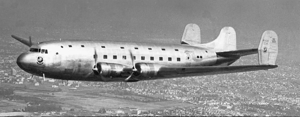

DOUGLAS DC-4E
Diseñado con la intención de sustituir al Douglas DC-3 el prototipo del Douglas DC-4E (E por Experimental) voló por primera vez en junio de 1938.
Era un aparato soberbio, construido íntegramente en metal, con sus cuatro motores, cola con tres timones (para adaptarse a la altura de los hangares de la época), cabina de pasaje presurizada con aire acondicionado y tren triciclo retráctil.Sin embargo, su relación coste-prestaciones-economía operativa no fueron buenos, y perdió el apoyo de las compañías aéreas, que buscaban sobre todo la economía.Posteriormente se desarrollo el bastante más simple pero efectivo DC-4, que tendría gran éxito tanto en su variante militar como civil.
El único prototipo construido fue vendido a finales de 1939 a la compañía aérea Dai Nippon Koku KK y designado LXD1.Poco después de su llegada al Japón, se informó de que el avión se había estrellado en la Bahía de Tokio, pero al parecer, se le entregó a la empresa Nakajima, que lo desmontó por completo para realizar tareas de investigación y tecnología inversa, que utilizaron en el desarrollo del bombardero cuatrimotor Nakajima G5N Shinzan, que sin embargo, no tuvo éxito, construyéndose sólo unos seis prototipos, de los que algunos se usaron como transportes para la Armada.
Fuente: http://www.stinsonflyer.com/sf-98.htm
El único DC-4E construido.Se trataba de un proyecto muy ambicioso para la época, pero su elevado coste hizo que las compañías aéreas norteamericanas retirasen su apoyo.
Fuente: http://en.wikipedia.org/wiki/Nakajima_G5N
El proyecto de bombardero de largo alcance de la Marina, el Nakajima G5N, estaba basado en el DC-4E, y aunque mantenía la estructura básica en metal de este, tenía numerosas diferencias.Las superficies de control estaban revestidas de tela y la cola pasa de tres a dos derivas.Por supuesto, la disposición del fuselaje era muy diferente, así como los motores, que en principio eran los Nakajima Mamori, aunque también se usaron los Mitsubishi Kasei.
-Enciclopedia Ilustrada de la Aviación, Ed. Delta.Tomo 6, pág. 1540 y Tomo 10, pág. 2578.
-http://es.wikipedia.org/wiki/Douglas_DC-4E
-http://en.wikipedia.org/wiki/Nakajima_G5N
