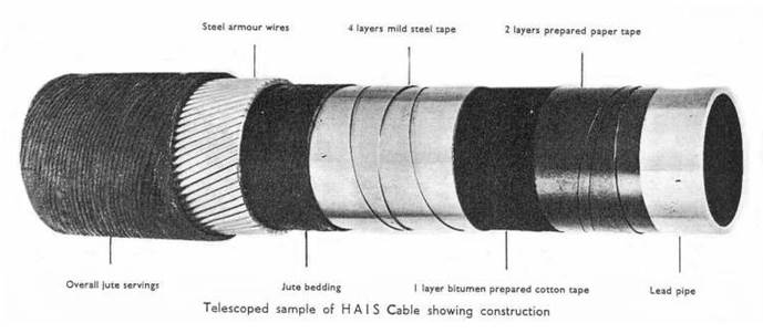

Por lo tanto, la idea fundamental era construir una tubería lo más flexible posible para poder utilizar los dispositivos de tendido de barcos cableros. Inicialmente fijado en dos pulgadas, el diámetro interno de la tubería luego se aumentó a tres pulgadas, o aproximadamente 76 mm. La estructura muy complicada de la tubería era la siguiente:
El propio tubo por donde circula el combustible está fabricado con un tubo de plomo y el espesor de pared es de 4,5 mm.; se recubre por fuera con una capa de alquitrán de petróleo, luego se cubre con dos capas de papel aislante superpuestas y finalmente con una cinta de algodón envuelta en espiral. Sobre este aislamiento se coloca una espiral cuádruple de tiras de acero (planchas de 51 mm de ancho y 0,56 mm de espesor); Todo se vuelve a recubrir con alquitrán y se cubre con una capa de yute, a su vez pincelada con alquitrán de petróleo.
A continuación se instala el refuerzo resistente principal: está compuesto por 57 alambres de acero galvanizado de 4,87 mm. de diámetro, torcidos sobre las cubiertas anteriores; luego vienen dos revestimientos más de yute separados e impregnados con capas de alquitrán. Finalmente se pincela todo con agua de cal para evitar que el cable se pegue a sí mismo. Para un diámetro útil de 76 mm, el tubo tiene un diámetro exterior de aproximadamente 110 mm; pesa 34 toneladas por kilómetro.
El refuerzo así formado ofrece doble protección, la tira utilizada en la construcción de cables terrestres y los alambres de acero utilizados en la construcción de cables submarinos.
Naturalmente, fue necesario resolver numerosos problemas técnicos: la producción en masa del plomo necesario, la constitución de la aleación óptima a utilizar, es decir, una mezcla de plomo, antimonio y estaño, la presurización interna del tubo de plomo, durante los trabajos de revestimiento, Para evitar su aplastamiento por el apriete debido a los refuerzos (de hecho, los cables ordinarios son macizos, mientras que la tubería es hueca), la creación de una junta que permita ensamblar los tramos fabricados, junta que debe garantizar tanto la continuidad del interior del tubo y el de los refuerzos manteniendo la presión interna del tubo.
Esta pieza de unión está formada por bloques de acero que encierran el plomo y los refuerzos, un disco de cobre que cierra el vacío interior y mantiene la presión; una vez realizada la conexión, los discos internos se destruyen por estallido, dándose una sobrepresión en la parte de unión; Se diseñó un manguito similar para los extremos de las tuberías y también se incluyeron bucles de amarre y fijación.

Corte telescópico de la tuberia "Hais".........................

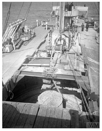

El buque de colocación acudía a llenar su bodega en el muelle de la fábrica o el muelle del puerto. Recogido por tornos eléctricos, sostenido por rodillos ranurados, el tubo era enrollado en espirales regulares, por hombres en el piso de la bodega, las vueltas iban desde la periferia hacia el centro. Una vez alcanzado el diámetro mínimo se procedió a la instalación de una segunda capa, apoyada sobre la primera mediante listones de madera dispuestos radialmente y destinados a evitar que el tubo se pegara a sí mismo. Se dispusieron así sucesivas capas hasta llenar completamente los compartimentos; La operación de carga de un barco duró varios días.
El barco se dirigió entonces al punto de la costa inglesa elegido como origen del oleoducto, descargó el extremo del tubo en la orilla donde estaba amarrado y luego se alejó hacia la costa de Francia, desenrollándose el oleoducto detrás de él.
A bordo del barco, el equipamiento consistía simplemente en unos pocos tornos de accionamiento, rodillos de apoyo y de rodadura que iban desde las bodegas hasta la popa, un tambor de freno y un patín de rodillos. El tubo que salía de las bodegas se deslizaba sobre los rodillos, se enrollaba (dos vueltas) en el tambor y luego se sumergía en el mar. El freno estaba destinado a asegurar el desenrollado de un tramo de tubo ligeramente mayor que el recorrido por el barco; de hecho, era necesario equilibrar el peso de la parte del tubo que iba desde la superficie del agua hasta el fondo del mar, de lo contrario la tracción ejercida por el propio tubo era suficiente para acelerar el desenrollado del tubo y producir numerosos meandros una vez instalados, provocando importantes pérdidas de material.
Por otro lado, no se podía apretar demasiado la tubería para obtener el recorrido más corto, porque la acción del cabeceo o de las olas podría aumentar repentinamente la tensión dada y provocar la rotura de la tubería. En comparación con la línea recta, el tubo era entre un 5 y un 10% más largo; Cabe señalar que, a pesar del gran peso de la tubería, la operación se vio facilitada por el hecho de que la profundidad del Canal es poco profunda (40 a 100 m.) y que, dada la corta duración de los trabajos, fue posible elegir un momento favorable.
Vista general del tubo engomado HAIS siendo desplegado desde la bodega a popa..........................
