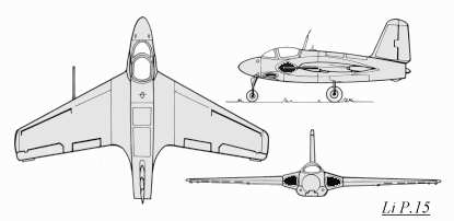

Lippisch P.15
El Lippisch P.15 fue un desarrollo del Me 163 "Komet". Su morro procedía del He 162, las alas y el fuselaje del Me 163C y el tren de aterrizaje del Bf 109. El motor era un He S 011A turbojet, y estaba armado por dos cañones Mk 108 de 30mm en posición adelantada y dos cañones MG 151/20 de 20mm en las las alas. La LFA en Viena construyo un modelo en madera a escala 1:25, despues de lo cual estaba planeado que la Fabrica Winer Neustadt Aircraft iniciara la construccion de la serie lo mas rapido posible. Sin embargo, la terminacion de la guerra en Mayo de 1945 finalizo este desarrollo, pasando el proyecto a manos de los americanos.
http://www.luft46.com/lippisch/lip15.html
http://www.panzertruppen.org/luftwaffe/ ... sch15.html
Alguien tiene más información sobre este proyecto?
