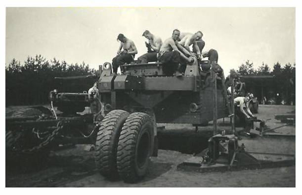

Carretones planos para transporte de blindados.
Un carretón plano pesado transporte de tanques en mantenimiento......................
Fuente: http://www.ebay.de/itm/Foto-2-WK-Techni ... 33a69214ef.
Alguien reconoce el tipo? Saludos. Raúl M 8).

PatricioDelfosse
Mensajes: 1942
Re: Transporte para recuperación de vehículos
Mensajepor PatricioDelfosse » Lun Sep 07, 2015 4:40 pm
tigre escribió:Hola a todos :-D; una pequeña duda.................
No es un carretón para transporte. Es la base de un mortero Skoda (no consigo reconocer si es el de 30,5cm o el de 42cm). Está elevado porque le estan sacando los boogies de transporte.
Buena foto! Estos morteros son artilugios raros de ver desarmados para transporte.
