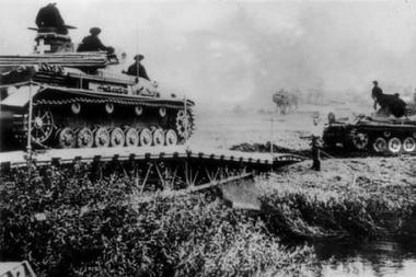

Mensaje por Juan M. Parada C. » Jue Jul 17, 2014 1:27 am
Fuente: http://poloniaconacentoespanol.blogspot ... chive.html
Tanques germanos cruzando un puente recien lanzado por uno de estos vehículos portadores en un río durante la campaña de Polonía.

PatricioDelfosse
Mensajes: 1950
Re: Vehículos lanza-puentes del Heer.
Mensaje por PatricioDelfosse » Jue Jul 17, 2014 3:42 am
Fuente: http://www.lasegundaguerra.com/viewtopic.php?t=550
Un Bruckenleger ausf B lanzando el puente sobre los obstáculos de la línea Sigfrido durante unas maniobras previas a la invasión de Francia.
La foto corresponde a las pruebas de los primeros vehículos, nada que ver con la línea Suigfrido.
El original puede verse en Panzer IV and it's variants de Spielberger.

PatricioDelfosse
Mensajes: 1950
Mensaje por PatricioDelfosse » Jue Jul 17, 2014 3:48 am
Saludos y bendiciones a todos los amigos foristas.
El puente no es del modelo que llevaban los Bruckenleger IV. Es un modelo standard empleado por los Ingenieros, transportado en camiones y armado por partes. No era un modelo lanzable.
Lo más interesante de la foto es el Panzer III Ausf A que se ve adelante, uno de los apenas 10 fabricados.
