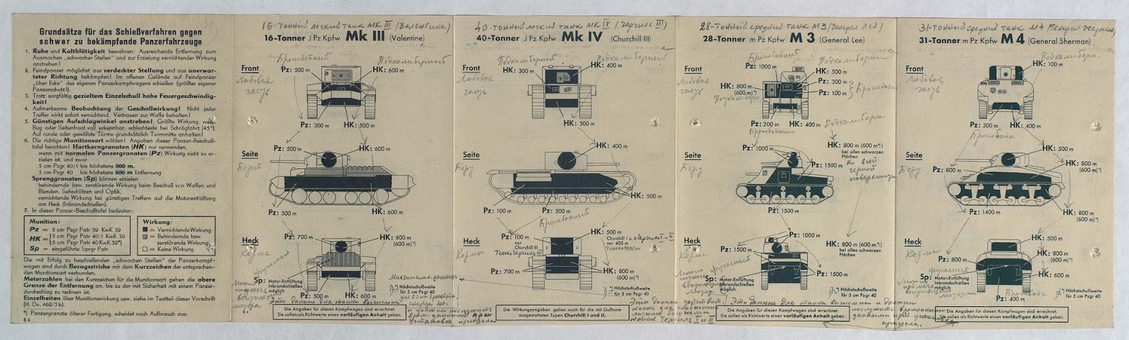

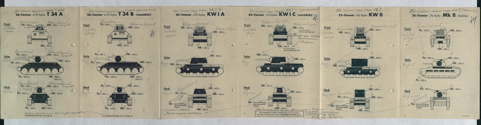

Manual Alemán Anticarro del PaK.40 de 7,5cm
En este manual alemán hay alguna información sobre la munición y el significado de los colores de los dibujos.
El PaK.40 empleaban la siguiente munición:
  • Azul - Munición Perforante
  • Rojo - Munición de Carga Hueca (HEAT)
  • Verde - Munición Subcalibrada (APCR)
  • Amarillo - Munición Alto Explosivo
Las siluetas de los carros de combate significan lo siguiente:
  • Color Negro: Daños Importantes.
  • Sombreado: Daños ligeros
  • Blando: Sin efecto.
Básicamente significa que en negro la zona es perforable, y por lo tanto los daños serán importantes. La zona sombreada puede causar efectos como fuego en el motor, romper cadenas o romper el cañón, por ejemplo. Las zonas blancas son impenetrables y sin efecto.
  • Contra el Matilda II, la munición de carga hueca sólo debe usarse contra superficies verticales. La munición perforante tiene marcadas las distancias a las que puede penetrar las áreas frontales (500-1200m), laterales y traseras. La munición explosiva se puede usar contra las cadenas, en los huecos laterales o en la parte trasera incluso puede provocar fuego.
  • Contra el Valentine, mismo esquema que contra el Matilda II. Los datos de distancia son teóricos, por lo que podrían variar, pero en base a la protección del vehículo, la estimación es que se puede penetrar desde mayor distancia (1500m).
  • Contra el T-34, la munición HEAT sólo usarla contra el frontal de la torreta (alrededor del mantelete), laterales y parte trasera. La munición perforante puede penetrar todo el T-34, desde los 1000m en el mantelete, de 100-500 en la puerta del conductor y desde los 500m en la nariz. La munición explosiva sólo debe emplearse disparando entre las cadenas y contra el motor. En este caso no se hace mención a un posible fuego.
  • Contra el KV-1, la munición HEAT se puede usar contra el frontal bajo, frontal de la torreta, la plancha del conductor, laterales y parte trasera del vehículo. La munición perforante penetra el frontal desde 500-700m según que parte y los laterales y parte trasera desde los 1000m. La munición explosiva puede ser usada contra los laterales (entre las ruedas) y en el motor con posibilidad de fuego.
  • Contra el KV-1E (blindaje extra), la munición HEAT sólo penetra lateral bajo del casco y parte trasera. La munición perforante penetra el frontal del casco y torreta desde 100m y la munición APCR desde los 200m (plancha del conductor) y 400m (frontal bajo). La munición explosiva puede ser usada contra los laterales (entre las ruedas) y en el motor con posibilidad de fuego.
  • Contra el KV-2, la munición HEAT se puede usar contra el frontal bajo, frontal de la torreta, la plancha del conductor, laterales y parte trasera del vehículo. La munición perforante penetra el frontal desde 500m en la torreta, 600m en el frontal alto y 700m en el frontal bajo. Los laterales y parte trasera son penetrados desde los 1000m. La munición explosiva puede ser usada contra los laterales (entre las ruedas) y en el motor con posibilidad de fuego.
Manual Alemán Anticarro del KwK.37 de 7,5cm
El KwK.37 empleaban la siguiente munición:
  • Pz - Perforante
  • HL - Carga Hueca (HEAT)
  • SP - Alto Explosivo
  • Contra el Valentine, no es penetrable con munición AP. Con HEAT puede ser penetrado en el frontal alto y bajo, lateral alto y lateral de la torreta y parte de atrás de la torreta y parte baja del chasis. La munición explosiva es efectiva en cadenas y en el motor, donde puede provocar fuego.
  • Contra el Churchil, no es penetrable con munición AP. Con HEAT es penetrable en el frontal bajo, en el lateral del chasis y en la parte trasera del casco y torreta. La munición explosiva se puede usar contra las ruedas para romper la suspensión.
  • Contra el M3 Lee, con munición AP se puede penetrar a 100m el frontal del cañón de 75mm que lleva en el chasis, a 400m los laterales del chasis y por detrás entre 300-400m. Con munición HL es penetrable por todo el frontal, lateral y parte trasera. La munición explosiva disparada en el motor puede producir fuego.
  • Contra el Sherman, frontalmente sólo en penetrable con munición HEAT en el frontal bajo. El lateral de la torreta y chasis es penetrable por la munición HEAT. La parte trasera del casco y torreta es penetrable por HEAT y el casco a 400m por munición AP. La munición explosiva disparada en el motor puede producir fuego.
  • Contra el T-34, es penetrable entre las ruedas con munición AP. El frontal de la torreta es penetrable con HEAT, al igual que los laterales y parte trasera. El lateral del casco y la parte trasera también son penetrables con HEAT.
  • Contra el KV-1, no es penetrable con munición AP. Es penetrable por el lateral del casco y torreta con munición HEAT. La parte trasera de la torreta y parte trasera alta del chasis también son penetrables con HEAT. La munición explosiva disparada en el motor puede producir fuego.
  • Contra el KV-1E (blindaje extra), no es penetrable ni con AP ni con HEAT. La munición explosiva disparada en el motor puede producir fuego.
  • Contra el KV-2, no es penetrable con munición AP. El frontal de la torreta es penetrable con HEAT. El lateral de la torreta y casco son penetrables con HEAT. La parte trasera de la torreta y parte trasera alta del chasis también son penetrables con HEAT. La munición explosiva disparada en el motor puede producir fuego.
  • Contra el Matida II, no es penetrable con munición AP. Es penetrable con HEAT el frontal alto y bajo. El lateral de la torreta y casco también son penetrables con HEAT. La parte trasera de la torreta y toda la cúpula son penetrables con HEAT. La munición explosiva disparada en el motor puede producir fuego.
Manual Alemán Anticarro del KwK.40 de 7,5cm
El KwK.40 empleaban la siguiente munición:
  • Pz - Perforante
  • HK - Perforante de núcleo duro (APCR)
  • Contra el Valentine, frontalmente el chasis es penetrable desde 1800m con munición AP, desde los 1000m con APCR y con HEAT. La torreta es penetrable con APCR a 600m y el mantelete con munición normal a 800m. Por el lateral y por detrás es penetrable a 1800m con AP, 1000 con APCR y con HEAT. La munición explosiva disparada en el motor puede producir fuego.
  • Contra el Churchil, la torreta es penetrable a 1000m con APCR por todos los lados. Con AP es penetrable a 600m por delante y el lateral y a 1200m por detrás. El chasis es penetrable frontalmente a 100m con munición normal y a 600m con munición APCR. El frontal bajo es penetrable a 600m con APCR y a 800m con AP. El lateral y por detrás es penetrable a 1000m con AP y APCR y con HEAT. La munición explosiva disparada en el motor puede producir fuego.
  • Contra el M3 Lee, frontalmente es penetrable a 1500m y a 1000m con APCR. Por el lado y por detrás es penetrable a 2000m con AP y a 1000m con APCR. Es penetrable con HEAT por todas las parte. La munición explosiva disparada en el motor puede producir fuego.
  • Contra el Sherman, el frontal alto es penetrable a 100m y el bajo a 1500m con AP y 1000m con APCR. El frontal de la torreta es penetrable a 200m con APCR y a 300m con AP. Por el lado, es penetrable a 1200m en la torreta y a 1800m en el chasis con AP. Con APCR es penetrable a 1000m y también con HEAT. En la parte trasera de la torreta es penetrable con AP a 1200m y a 1800m en el chasis. Es penetrable con HEAT y con APCR a 1000m. La munición explosiva disparada en el motor puede producir fuego.
  • Contra el T-34A o T-23 Modelo 1940, la torreta es penetrable frontalmente con HEAT y a 1000m con AP y APCR, por el lado y por detrás con HEAT, a 1800m con AP y a 1000m con APCR. El chasis es penetrable frontalmente a 100m con AP y APCR. por el lado es penetrable con HEAT, a 1800m con AP y 1000 con APCR. Por detrás es penetrable a 600m con APCR y a 1800m con AP.
  • Contra el T-34B o T-23 Modelo 1941,la torreta es penetrable con HEAT y a 800m con APCR y 1000m con AP. El frontal bajo del chasis es penetrable a 100m con AP y APCR. El lateral de la torreta es penetrable con APCR a 800m, el lateral alto del chasis a 600m con APCR y el bajo a 1000m. El lateral es penetrable con HEAT y con AP a 1500m. La parte trasera es penetrable con HEAT y a 1500m con AP. La parte trasera de la torreta es penetrable a 800m con APCR y el chasis a 300m.
  • Contra el KV-1, el frontal la torreta es penetrable a 100m con AP y a 300m con APCR. El frontal alto del chasis es penetrable a 300m y 400m con APCR y AP respectivamente. El frontal bajo es penetrable a 500m con APCR y a 600m con AP. El lateral es penetrable con HEAT y con APCR a 1000m. El lateral de la torreta es penetrable a 1000m con AP y el chasis a 1200m. La parte trasera de la torreta es penetrable a 1000m con APC y APCR. El chasis alto es penetrable a 800m con APCR y a 1000m con AP. El frontal bajo es penetrable a 300m con APCR y a 400m con AP. La munición explosiva disparada en el motor puede producir fuego.
  • Contra el KV-1E (blindaje extra), la torreta es penetrable a 100m con AP y a 300m con APCR por todos sus lados. El frontal del chasis sólo es penetrable con APCR a 100m. El lateral es penetrable a 500m con AP y a 900m con APCR. La parte trasera es penetrable a 300m con APCR y a 400m con AP. La munición explosiva disparada en el motor puede producir fuego.
  • Contra el KV-2, el frontal de la torreta es penetrable con HEAT y a 500m con AP y APCR. El frontal alto del chasis es penetrable a 300m con APCR y a 400m con AP. El frontal bajo es penetrable a 500m con APCR y a 600m con AP. Todo el lateral del carro es penetrable por HEAT y a 1000m con APCR y a 1200m con AP. La parte trasera del chasis es penetrable con HEAT, a 1000m con APCR y a 1200m con AP. La parte alta del chasis a 800m con APCR y a 1000m con AP. La parte baja del chasis es penetrable a 300m con APCR y a 400m con AP. La munición explosiva disparada en el motor puede producir fuego.
  • Contra el Matida II, el frontal de la torreta es penetrable a 600m con AP y 400m con APCR. El frontal alto del chasis es penetrable con HEAT, a 1000m con APCR y a 1200m con AP. El frontal bajo es penetrable a 400m con APCR y a 700m con AP. El lateral de la torreta es penetrable con HEAT, con APCR a 800m y con AP a 1200m. El lateral del chasis es penetrable a 600m con APCR y a 1000m con AP. La parte trasera de la torreta es penetrable con HEAT, a 800m con APCR y a 1200m con AP. La parte trasera del chasis es penetrable con AP a 1200m. La munición explosiva disparada en el motor puede producir fuego.
