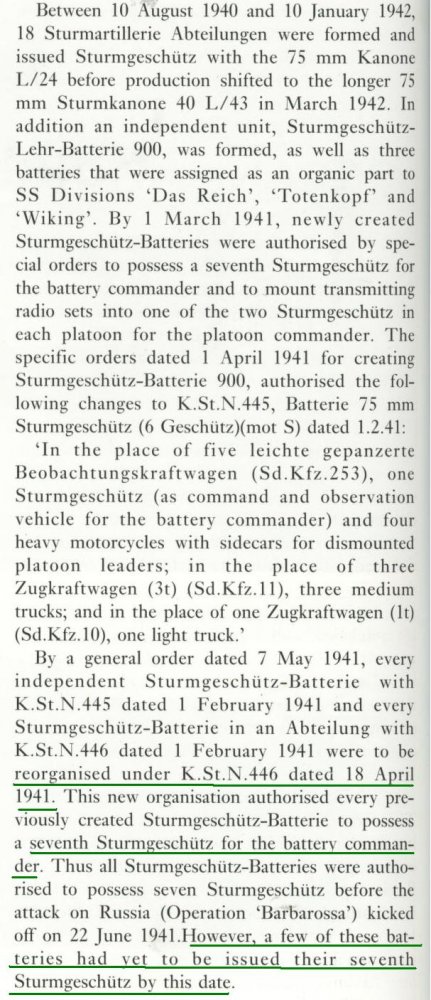

Hola a todos :-D; una duda...................................
StuG III entregados a la SS-Das Reich antes de Barbarroja 1941.
Hasta donde sé por orden general de fecha 07 de mayo de 1941, cada batería de cañones de asalto independiente (sturmgeschütz-batterie) debía reorganizarse bajoel K.St.N.446 del 18 de abril de 1941. Esta organización autorizó a cada batería de cañones de asalto independiente previamente creada a poseer un séptimo cañón de asalto para el jefe de batería antes del ataque a Rusia. https://reibert.info/attachments/stugiii-jpg.2375286/
Nigel Askey en su trabajo también afirmó que la Das Reich tenía a mano siete StuG III (ver más abajo). Pero otras fuentes (varias) declararon que la primera unidad creada es una batería simple formada a principios de febrero de 1941. Incluye 6 StuG III Ausf. B en lugar de los 8 planeados, está subordinada al SS-Art.Ersatz.Rgt en Berlín.
La unidad estaba operativa a mediados de marzo y está bajo el mando del SS-Haupsturmführer Joseph Günster. La batería está compuesta por 3 Züge (pelotón) e incluye un total de 8 armas. Cada StuG III lleva un nombre de bautismo pintado en los lados de la siguiente manera: "Seydlitz", "Schill", "Prinz Eugen", "York", "Lützow", "Ziethen", "Blücher" y "Derfflinger", el primero siendo el del jefe de batería. Había uno "en negro" ??

En su libro "Sturmartilerie De La Waffen-SS Tome 1: Leibstandarte Et Das Reich", Pierre Tiquet menciona a la SS-StuG-Batterie "Reich", que participa en Barbarroja y se convierte en el embrión del grupo de cañones de asalta de la división.
