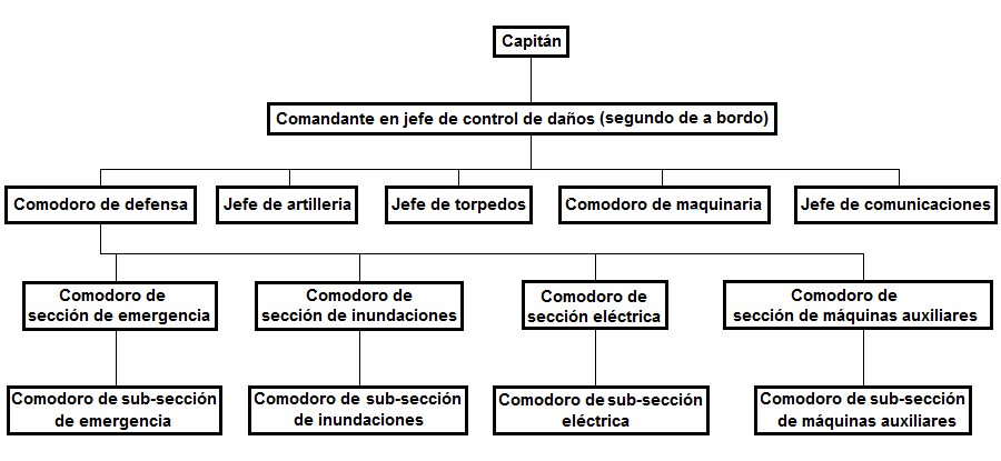

A. Esquema de organización (proporcionado por los japoneses)
1.- Cadena de mando
2.- Organización (Ejemplo acorazado o gran portaaviones)
3.- Sección de actuación del control de emergencia
Cuando ocurre una emergencia en la proximidad de personal de control de daños en sus respectivas estaciones de batalla, tendrían generalmente que manejar la emergencia.
El resto de personal se preparó principalmente para manejar situaciones de emergencia en los compartimentos donde ninguna persona de control de daños tenía sus puestos de combate. Sin embargo ciertos daños podrían haber requerido a elementos de personal ir a asistir al personal de control de daños en sus puestos de combate
1.- Cadena de mando
